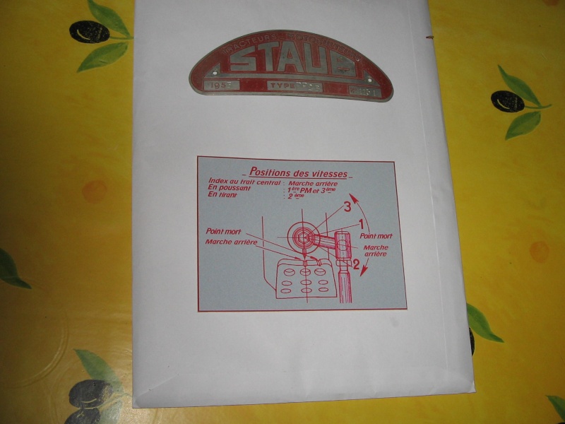

J'ai également recu ma plaque signilitique (je remercie Jakot ,ami du forum, qu'il m'a permis d'acquérire cette plaque ), ainsi que le bel autocallant de sélection de vitesse que Barry47 m'a joins et que je tiens a remercier encore
[img][/img]

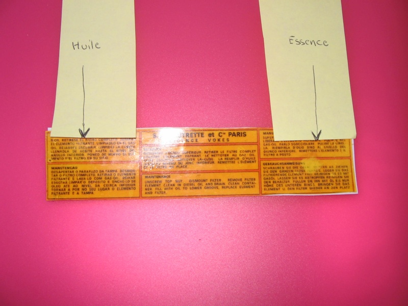

Bon ,voilà !2 jours de sèchage , je viens de faire le texte de mon autocollant pour mon filtre a air pour le PP3 !
Avec l'huile ,le vernis ne bouge pas ,pas de réaction,frotter ,le vernis tiens !
Parcontre avec de l'essence ,et en frottant ,l'autocollant lui est altéré,le vernis en bombe est délayer ,mais il a fallut frotter quand meme ,mais si je n'avais pas frotter peut etre qu'il n'aurai pas délayer ,l'essence serait évaporé !
Voici la preuve du teste
[img][/img]
Il va falloir que je vernis avec un vernis automobile ,il ya du durcisseur ,et là il tiendra !
Je l'ai fait sur les motos et ca tiens ,no soucis ,il me reste encore deux reservoir de moto a faire en vernis ,j'attendais de regrouper plusieurs piéces pour les vernis et que le temps soit au beau,le filtre a air sera du vernissage lui aussi et là ca va tenir ! Laughing
Voyez ce transfert sur ce reservoir , lui est vernis avec de la peinture automobile et ne craint pas l'essense ! n'y les ligerets or fait au pinceau ,le vernis protège !
[img][/img]
BON,me voilà fixer,le vernis en bombe se délayer a l'essence !
Faut que j'utile du vernis automobile ! Wink
