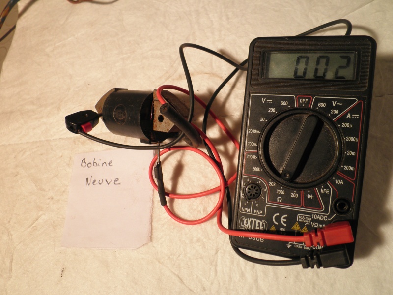

Maintenant texte avec la bobine neuve
Controle du circuit primaire ou bas tension, et lecture !
[img][/img]
Controle du cicuit secondaire ou haut tension, et lecture !
[img][/img]

Et voila ,les textes ont parlés,je m'apercois que l'ancienne bobine a encore de bonne résistance ,les sont sensiblement
égale a la neuve , donc elle va reprendre du service sur mon moteur W110 BIS !!! cheers
La bobine neuve ,elle sera remisé au sec en attente d'un éventuel panne de bobine d'allumage ! Wink
