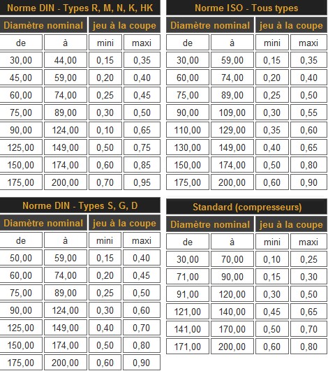

Une petite question,
je viens de controlé la coupe de mes segments dans le cylindre et je trouve une coupe de 0,35 mm !
Me parait bon ,MAIS ?? Exclamation Exclamation
sachant que je vais déglacé le cylindre avec une pierre rotative , pensez vous que cette coupe est dans les tolérances d'usure , ne connait pas la tolérance mini- maxi des donnees construteur ?
Si une personne pouvait me donner cette tolérance ,ce serait super sympat !!!
Merci a vous tous !
AMICALEMENT.
A+ FORT
Masculin Nombre de messages : 1801
Localisation : Montpellier
MessageSujet: Re: Suite,Bientot un pp3,j'espère.....la restauration   Dim 02 Jan 2011, 09:21
pour les segment 0,35 me semble bon
pour le déglacage fait le avec du gasoil ca glisse mieux

bonjour fort et a tous
pour la coupe des segments, voici un petit tableau qui pourra t'aider:
ta boite a l'air dans un superbe etat
bon courage pour la suite
olivier

Bonjour Olivier
Merci Olivier,pour ce beau tableau,il va m'aidé pour ma décition de mes segements ! Rolling Eyes
Oui , le pont parait pas mal, je suis relativement serein ,ne vendons pas la peau de l'our quand meme ,
avant d'avoir tout controler ,on sait jamais!!!!! MAIS BON !!!!
