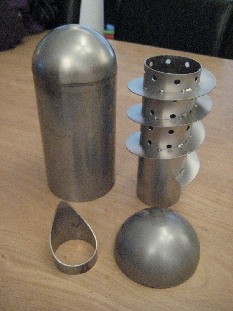

Bonjour tous le monde,
Voici un petit etat de l'avancement de la fabrication du pot !
[img]Pots d'échappement moteurs Staub - Page 3 Img_3210[/img]
Il est pas si evident a réaliser ce pot d'echappement !!!!
Prochaine etape: le tube de sortie, pouvez-vous me donner l'angle de sortie par rapport à l'entrée Il me faut encore faire des outillages pour le cintrage du tube, ce qui risque d'etre un peu plus long, et voir pour se procurer du tube au bon Ø !Quand je l'aurais fini, je vous donnerai mon prix pour la réalisation d'autre exemplaire !
A la prochaine pour la suite !!

Choumacppxs6, ça sent la perfection, j'ai a peine eut le temps de comprendre le plan et toi te voila à la réalisation,
Le boulot est superbe, nos engins vont enfin retrouver leur sonorité d'origine
Bon courage et bonne continuation

Bravo à Choumac qui va courageusement au bout de ses idées !
Seul un passionné peut faire un si beau travail, bien plus joli que l'original !!!
Espérons que les commandes seront à la hauteur de son talent car il le mérite !!!
RIen que pour ça, chanttons tous en choeur: cheers CHAMPAAAAAAAAAAGNE" !!!

Salut à Tous,
MAGNIFIQUE travail de Choumac cheers elephant study ..... Pots d'échappement moteurs Staub - Page 3 287628 Pots d'échappement moteurs Staub - Page 3 287628
Juste un petit bémol...pas grand chose... Ne vous attendez pas à obtenir le même velouté de bruit...L'inox donne souvent un son qui "claque" un peu et est moins "rond"
que celui obtenu par un pot en fer.....Mais ce n'est qu'un détail..........vu la loonnggéévviittéé....apportée. Wink
Quel beau BOULOT, CHAPEAU.......

Merci a tous pour vos compliments, je commence a rougir !!!! Mais c'est encouragent !
Ce pot n'est pas en inox mais en Inconel, utiliser principalement dans le domaine aéronautique sur la partie echappement des carters moteur ! Très bonnes caractéristiques a la chaleur et corrosion ! Un inox puissance 10 ! Pour info a certain d'entre vous un choumac c un chaudronnier !
Je profite de ma periode de chomage pour m'occuper et ce pot echappement me plait bien ! Je suis toujours en attente de l'angle entre les deux sorties ??? ou d'une photo de dessus avec l'orientation des tubes !
Avez vous aussi des photos de vos staub equipé a l'epoque de ce pot ??? ou brochure ???? parce que je ne dispose que d'un PPXs6 ! Pour que je me rende compte !!!
A plus pour la suite !!

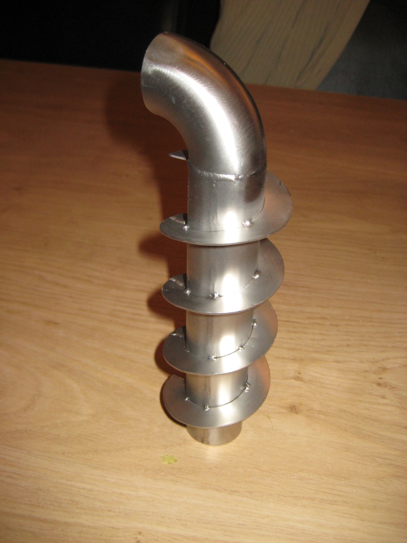

Bonsoir a tous,
Voici la suite de la fabrication du pot :
Le coude de sortie n'a pas été facile a réaliser, vu son rayon très court par rapport a son Ø, après avoir essayé de cintrer un tube, catastrophe plein de plie !!!!!! Ensuite deuxième solution ,emboutissage de deux demi coquille , soudage et raboutage au tube !!!
Tout ca , une semaine pour un petit coude !!! pour dire qu'il est pas si evident a réaliser ce pot (si on veut être a l'identique des cotes) !
Voici le resulta en image !!
Pots d'échappement moteurs Staub - Page 3 Img_3310
A bientot pour la suite !!

ça prend forme c'est beau, je suis toujours eberlué de voir du si beau travail.
Tu parles d'emboutissage tu as une machine pour faire ça?
Et le serpentin autour du tube comment à t'il été réalisé?

Wouah, super beau ! L'inconell, c'est la classe ! Bravo Choumac !!
A propos, j'ai appris que ça résistait à 3500°C !!!

Pour repondre tout d'abord a guiffacla :
Je me sert d'un petit verin sur un battit rigide (en gros une presse d'etablit), et fait usiner a un pote forme et contre forme et le tour est joueé ! Et pour le serpentin , c'est 4 rondelles coupéés a une extremité dont le Ø int est legerement plus grand que le tube, ensuite etirage des rondelles et raboutages !
A brunofurlano,
l'inconel ne resiste pas a 3500°C mais a environ 800°C, sinon je pourrai pas le souder !Voici une comparaison des caractéristiques mecanique comparer a l'inox : http://fr.wikipedia.org/wiki/Inconel
Et a Champisere, je voit pas ce a quoi ce a quoi tu fait allusion ??? Les voyages mon formé dans ma jeunesse ?? un peu c vrai !!
