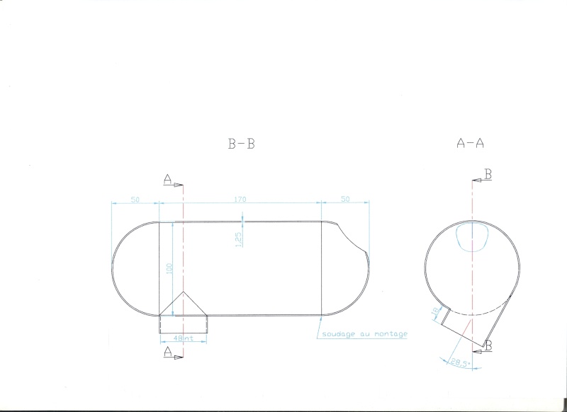

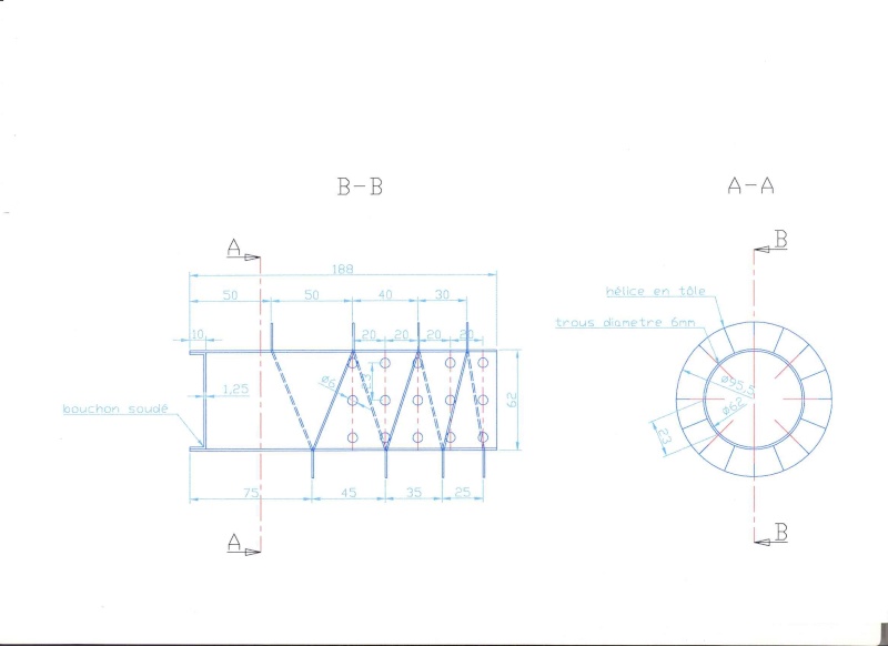

bonjour a tous !
voici les croquis ! voici les plans definitifs ! pour pots de PP5 PP6, les pots AM10 doivent avoir la sortie d'échappement 40 a 50mm plus longue. il manque juste une patte coté sortie qui maintien le pot au chassis.
Pots d'échappement moteurs Staub - Page 2 Pot-mo10
Pots d'échappement moteurs Staub - Page 2 Pot-mo11
Pots d'échappement moteurs Staub - Page 2 Pot-mo13
Pots d'échappement moteurs Staub - Page 2 Pot-mo12
voila déja de quoi regarder cela ce week end !

salut à tous !
Marc Bravo Pots d'échappement moteurs Staub - Page 2 287628
C'est déjà formidable!:
avoir trouvé autant de successions de minutes pour nous pondre ce relevé de cotes dans une misérable journée, et ça sans sacrifier l'apéro, chapeau !
Moi je trouve que ça avance vite, enfin à mon "échelle" MDR:
Le reste ne sera qu'une formalité pour t'éviter le récital d'harmonica lol!
Bon allez, laisse dire les sudistes, on t'accompagnera au pipo !!!!!!!!!
Sur ce je retourne me caler au soleil, traaanquiiile
A+,amicalement, Pacalou

Ce pôt est un véritable supplice, staub a trouvé une formule qui ne freine pas l'échappement tout en évitant que le pot chauffe....
Marc, tu es le roi Pots d'échappement moteurs Staub - Page 2 287628

Bravo Marc, je ne peux que t'encourager et te soutenir, les dessins techniques ne sont pas simples cela à dut te prendre pas mal de temps.
Bravo à toi

On ne peut que féliciter Marc de son étude, qui va être bénéfique pour le forum à n'en pas douter. Il faut continuer le recensement des besoins, donc pour moi 5, a qui le tour donc ?
Amicalement
Christian

Bravo pour le réalisateur des plans, et une petite question me trotte dans la tete ! il faudrait connaitre le nombre de trous Ø6 par rangée de trous sur le Ø du tube ?
Et en quel acier le faire ???

salut a tous, merci pour vos compliments, les plans ne sont pas encore bien fini, et cela ne s'est pas fait en un week end, cela fait un moment que j'avais commencé a mettre les cotes sur papier. apres le dessin ça va vite.
pour les trous de 6, il y en a huit par rangée, soit un trou tous les 45°.
l'acier employé semble être de la tôle acier mais peut être pas ordinaire. l'ideal serait de le faire en inox F17.
je fini les plans, et je mettrais des photos des détails du pot ouvert que serge m'a prêté.
