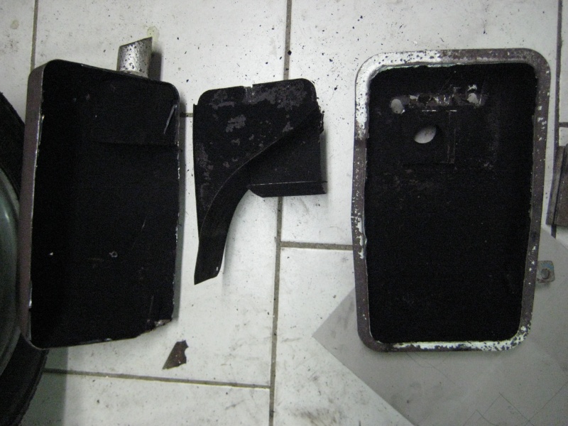

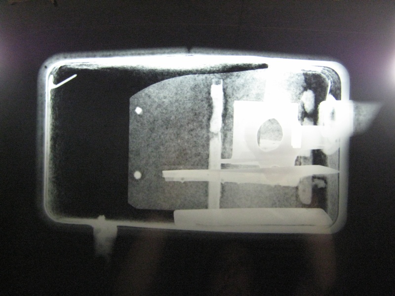

Bonjour tous le monde,
Après un moi difficile ( 15 jours malade, un long weekend en Vendée, et beaucoup de travail dans mon entreprise ), cela ma retarder dans ma petite production ! Et maintenant la chaleur llll Neutral
J'en ai quelques un de terminer, j’enverrai un mail a ceux concerné.
De plus ,vu l’engouement de certain a propos des pots pour PP5B et PP6B, avec l'aide de Laurent qui m'a envoyé un pot HS, je suis entrain de me penché dessus !
Pots d'échappement moteurs Staub - Page 6 Img_3412
Première étape, comme pour le pot des PP5 et PP6 moteur staub, confection des plans : J'ai demandé a notre radiologue du boulot de me faire un cliché radio voici le résultat :
Pots d'échappement moteurs Staub - Page 6 Img_3410
L'on s’aperçoit qu'il n'y a pas grand chose dedans !
Ensuite découpe du pot :
Pots d'échappement moteurs Staub - Page 6 Img_3510
Reste plus que la prise de cote et mise en plan du pot !
Et puis j'oubliais, merci Noblet pour sa petite vidéo, beau bruit, mais si je puis me permettre est-ce normale que la sortie ne soit pas centrée au capot ?
Amicalement
Choumac

Bonjour tout le monde,
Voici quelques photos de l'état d'avancement de l'etude des pots PP5b ,
Après l'avoir disséquer, je l'ai modéliser en 3D afin de réaliser les plans pour pouvoir concevoir les outils d'emboutissages !
Pots d'échappement moteurs Staub - Page 6 Pot1_b10
Pots d'échappement moteurs Staub - Page 6 Pot2_b10
Pots d'échappement moteurs Staub - Page 6 Pot3_b10
Pots d'échappement moteurs Staub - Page 6 Pot4_b10
Pour ce qui est des pots de PP5 PP6, il sont presque terminés !
A bientôt et bonnes vacances a ceux qui en ont !!
Choumac
