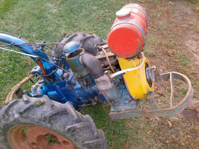

| Salut les potos ! Quelqu'un connait-il les moteurs Kohler et en particulier le T141 : poins faibles ou forts, chemisé ou non, appro en pièces ou non : je n'ai jamais eu un tel moteur dans les mains... Et y'en a un qui arrive !!! D'avance merci ! Ciao ! Nono | |

| Salut Gilgeog1 Le T141 était monté sur les premières tondeuse Toro à rouleaux frontaux pour terrains de Golf. Si les appellations sont comme chez Aspera par exemple, le T serait un horizontal et le K un vertical ! Ciao ! Nono | |

| Salut Romeo Merci de tes docs : on sait maintenant que le T141 et le K141 sont diffférents par la puissance : le K faisant 7Cv et le T 6cv ! Encore un moteur que je ne connais pas, moins vieux que les Bernard, mais plus évolué et quand même tout en fonte comme nous l'a dit Gilgeog : ça doit bien durer dans le temps ces bêtes là !!! Ils devaient déjà avoir un allumage électronique car même avec des soupapes bouffées, ça démarre au quart de tour ! Merci encore Romeo, ciao ! Ciao ! Nono | |
