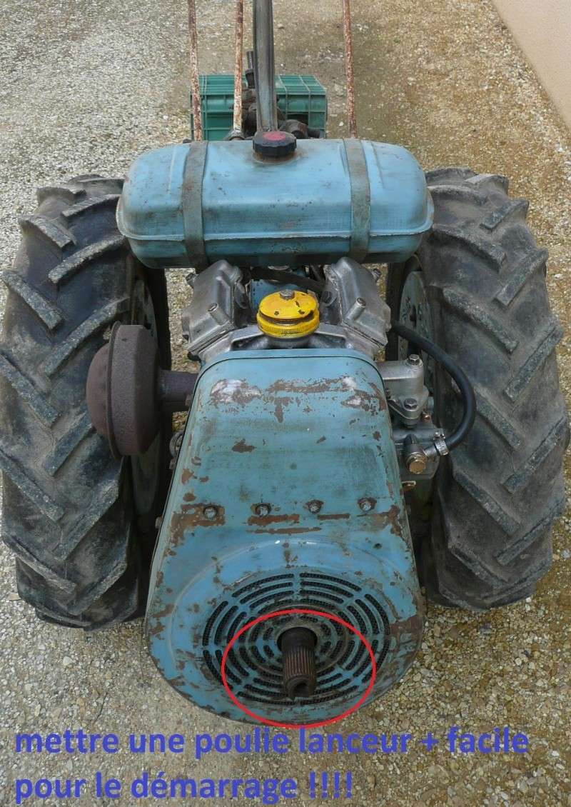

peux tu mettre une photo de la poulie lanceur. j 'ai le même "motoc"... et je voudrai voir le montage SVP !

merci dibling pour les photos !... ausi dit ...aussitôt fait !! Laughing
est elle d origine ?
j 'ai gros axe central pour la manivelle ! mais je préfère le faire à la corde ! par peur du risque des retours ! il démarre bien mais faut pas faire semblant de tirer sur la corde ! . et je vois la différence que je connais sur un W810 doté d'une poulie lanceur
quelle bougie pour un moteur Bernad P1090010
j ai bien essayé d'y mettre une poulie de W110 mais cela frotte contre le "carter" !... sinon ma solution est de percer l axe existant la fixer à l 'aide du boulon ... ( axe me parait costaud à percer!!)

jakot a écrit:
re à tous
quelle bougie pour un moteur Bernad P1090910
Tu n'as pas besoin de percer l'axe de part en part,
Si ta poulie a assez de matière, tu peux juste percer, fileter et mettre des pointeaux qui se coinceront dans les cannelures de ton axe.
Bonne soirée .
Momo

merci pour l'info ,bonne idée à "creuser" !.non à ............ "tarauder " ! encore faut il avoir des tarots ...
Bonjour à tous et désolé pour le déterrage de post !
Je suis nouveau sur le forum
je viens d'acheter un PP4BS de 1964 pour quelques centaines d'euros avec un roto et une remorque pulvérisateur (j'en ai besoin donc c'est ce qui m'a decider)
Le moto n'a pas démarrer depuis une bonne dizaine d'année et s'est chose fait donc la n'est pas la question.
je veux y mettre une poulie j'ai un W610 avec le même arbre qu'en photo. il mesure 3,3cm de diamètre
le problème est que soit il y a une poulie ref 547 je crois mais elle se fixe avec 2 vis paralleles à l'axe donc je vois pas bien comment ca va se passer, soit il y a la poulie ref 545 elle vient se fixer avec une vis comme indiqué dans ce topic mais le problème est qu'elle semble être prévue pour un arbre de 2,4 cm.
pouvez vous me conseiller ?
