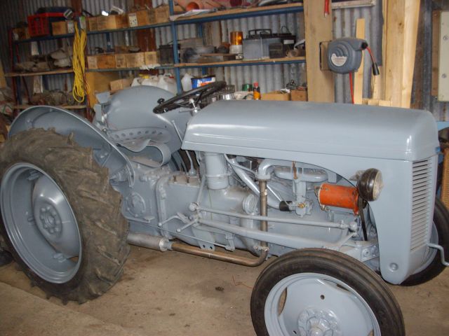

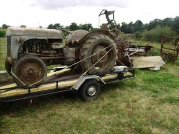

Mon TEA 20 essence et vigneron :
AVANT
APRÈS:
On ne peut imaginer ce que l'on ressent quand on entend la première nouvelle explosion !
Rien que pour ça , je me fatigue pas de retaper .
Même si c'est un pote qui redémarre un tracteur , j'ai autant de plaisir !!(un peu moins de fierté , mais ....)!!
