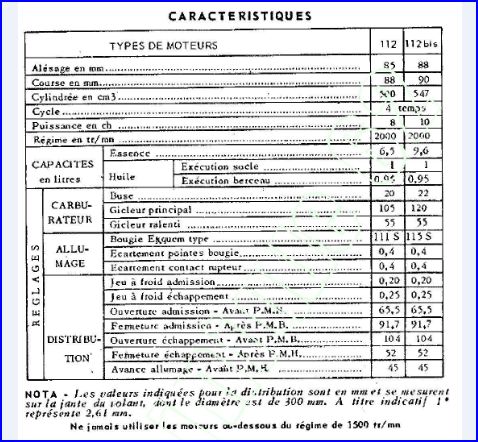

| Bonjour a tous qui connait les caractéristiques du moteur w112 bis L il est monté sur un PP6B il a un décompresseur sur la culasse mais je ne vois rien d'autres a l'exterieur de différent si vous pouvez eclairer ma lanterne merci eric |

| bonjour a tous bonjour eric j'ai moi même un pp6b moteur w112bisL un w112 fait 8cv , un w112bis 10cv , un w112L 12cv le décompresseur sert lors de la mise en route car il a tellement de compression que même avec parfois j'ai du mal et je pense que si il en aurait pas on aurait beaucoup de mal a le mettre en route pour les caractéristiques moteur je pense que se sont les mêmes que le w112bis le L est une modification au niveau du régime pour avoir les 12cv (si je m'en rappelle , j'avais un post la dessus mais je ne le retrouve pas en disant a quoi correspondait le L) a+ domi voici les caractéristiques du moteur : | |

Nous ne comprenons pas comment sont obtenus les 12cv pour W 112 BisL alors que le régime maxi du W112 Bis 11cv est de 2300 tr/mn (au-dessus il bafouille !...)
Nicolas et Georges | |

| Bonsoir à tous , bonsoir Nicolas et Georges , Comme le spécifie la doc de dominique62 ainsi que la notice du W 112 Ter , le W 112 Bis ( comme le W 112 Ter ) en version moteur fixe développe 10 CV à 2000 tr/mn , alors que la version " L " pour Locomotion qui équipe nos motoculteurs , fait 11 CV à 2300 tr/mn , le cheval supplémentaire provenant de l'augmentation du régime maxi rendue possible par le carractère non permanent de ce régime maxi ; Pour faire apparaitre le douzième cheval ( ainsi que les éventuels chevaux supplémentaires ) , l'usage plus ou moins imodéré de mirabelle , d'éther ou autres carburants issus de la conquète spatiale seront nécéssaire ..... Amicalement A + Dédé | |
