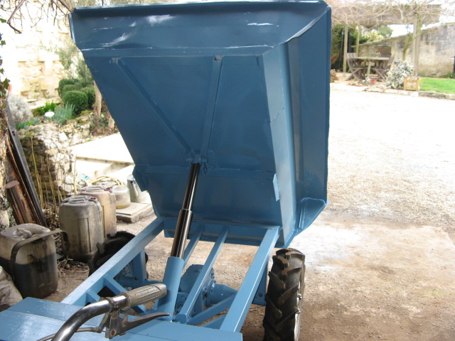

Bon, voilà, il ne reste plus qu'à faire les décos...
La bonne nouvelle, c'est que ça benne bien, et haut...
C'est un joli ensemble, remorque motrice à bennage hydraulique..le verin pousse 5t, la seule limite est la solidité de la remorque en charge...
Elle lève presque à la verticale
Le verin est neuf, la descente est lente, peut être que la benne n'est pas assez lourde, je l'aide un tout petit peu au début.

Bravo pour cette super benne, Serge : elle serait idéale pour apporter du béton dans certains endroits un peu exigüs par exemple ! Le vérin, ça fait vraiment pro !!!

C'est la remorque a tout faire, bois, fumier, terre, patates....Et ça vide tout seul
Oui, georges, tu reconnais ton pont moteur staub!!! tu vois, je m'en suis bien occupé, je suis content que ça te plaise

belle realisation SERGE!! tu aurai du travailler au bureau d etude staub!!
par contre comme tu le signale, j ai un doute sur la solidite de l ensemble une fois chargé???? affraid
dans ces cas la on a toujours les yeux plus gros que le ventre alors attention a la charge!

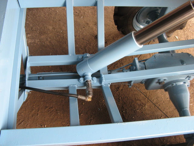

Merci pour les renseignements du vérin, je voulais savoir, comme je voie sur une photo que devant tu as une pompe hydraulique à main, es que le prix du vérin que tu m'as dit c'était avec la pompe comprise ou il faut rajouter cela en plus et à quel prix ?

J'ai payé le verin neuf 120 euros hors taxes et la pompe d'occasion 80 euros ; je pense que ce doit être difficile de faire à moins.
Avec un gros lourdot de 83 kg accroché au bord, le remorque benne sans problème up
J'ai improvisé la structure qui tient le bas du verin sur place, il doit falloir adapter à chaque remorque. Le verin est incliné parceque le pont est haut et en position centrale. L'autre solution était de mettre deux verins de part et d'autre du pont, des verins avec un débattement plus court(pour le prix) et placés à l'arrière, plus près des charnières qui auraient été plus solide car plus en contrainte...
