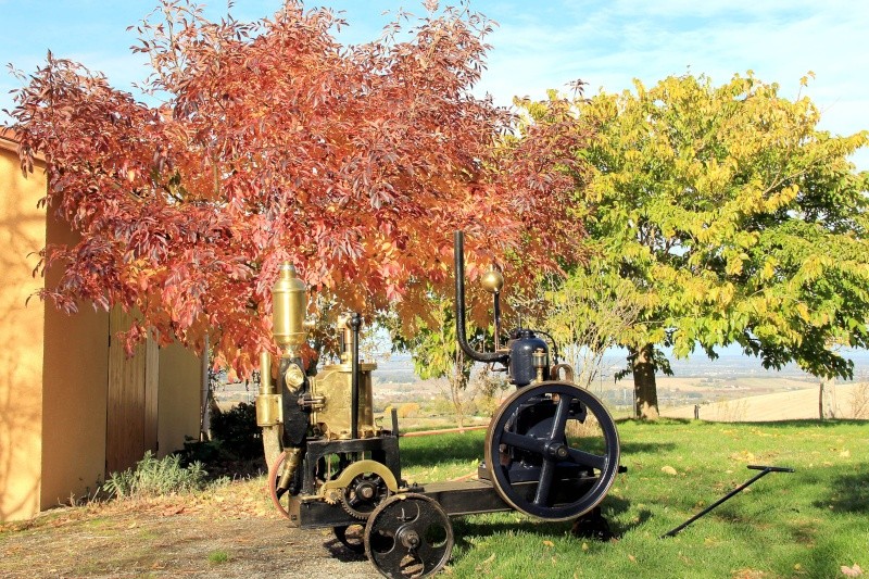

Les travaux n'ont pas avancé, mais le temps si. Ce qui fait que nous avons changé de saison et le frêne de couleurs.
L'occasion de faire quelques photos...
Il reste à mettre en place la cuve à eau, ce qui sera fait avant la fin de l'année. Enfin, peut-être...

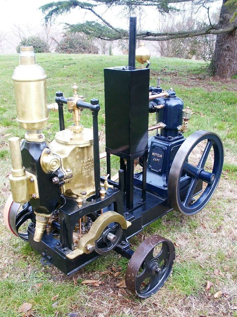

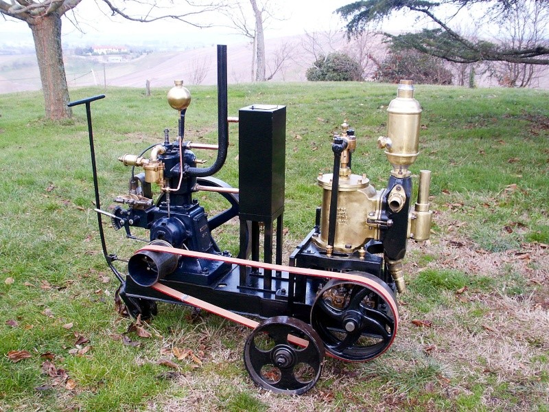

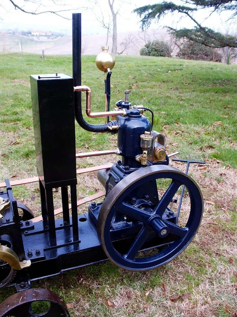

L'année s'achève et la restauration également.
Voici donc les dernières photos.
Le déplaceur de courroie a été refabriqué et la cuve de refroidissement est maintenant en place.
Il ne reste plus qu'à trouver un bouchon du bon diamètre pour obstruer l'orifice de la "bouteille" (ce qui ne devrait pas tarder).
Et puis essayer de pomper...

Encore une superbe restauration. Bravo. Qu'appelles-tu "déplaceur de courroie" ?
Masculin Nombre de messages : 5263
MessageSujet: Re: La pompe et le Japy   Mer 29 Déc 2010, 17:04
Bonjour Roland.
C'est la fourchette qui, par un déplacement latéral, permet de faire glisser la courroie de la poulie folle sur la poulie motrice.
Sur la dernière photo, on aperçoit son support coulissant, mais la fourchette elle-même est cachée par la roue du chariot.
