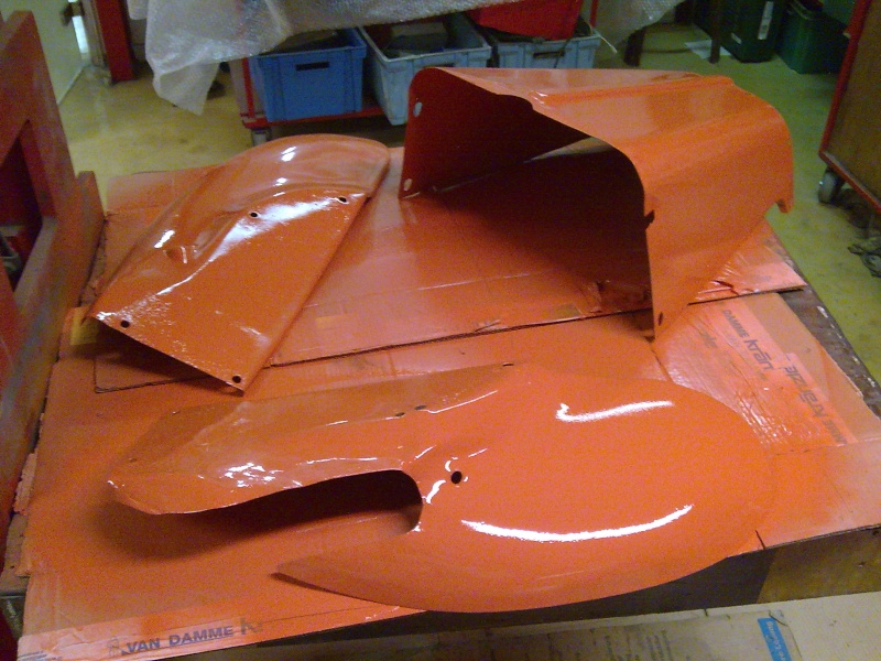

en ce qui concerne la couleur,j'ai contacté l'an dernier a Campuac un collectionneur d'allis chalmers aveyronais qui m'a gentilement donné
un bout de tole peint a la couleur qu il utilise,mon marchand de peinture m'a prepare la peinture suivant ce modele
claude
claude31
Masculin Nombre de messages : 499
MessageSujet: Re: Recherche: info Allis Chalmers G - Tractor GR   Mer 29 Avr 2009, 18:31
excusez je voulais pas mettre trois fois la meme photo:
sur cette photo des autocollants on voit la position de la vitesse super lente(low)
photos de quelques elements peints avec la peinture preparée au modele
Claude

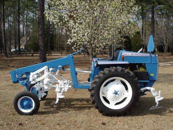

le modele bleu a la page 4 dont vous vous posez la question est en fait
un G-1000 de la firme americaine JOHN BLUE COMPANY implanté a huntsville ALABAMA. cette compagnie a ete crée en 1886 a laurinburg en caroline du nord puis elle se basa par la suite en alabama . le modele G-1000 a ete fabriqué dans les années 70
renseignement tiré du livre de C.H. WENDEL
farm tractor 1890-1980 2eme edition
voila !
eric
