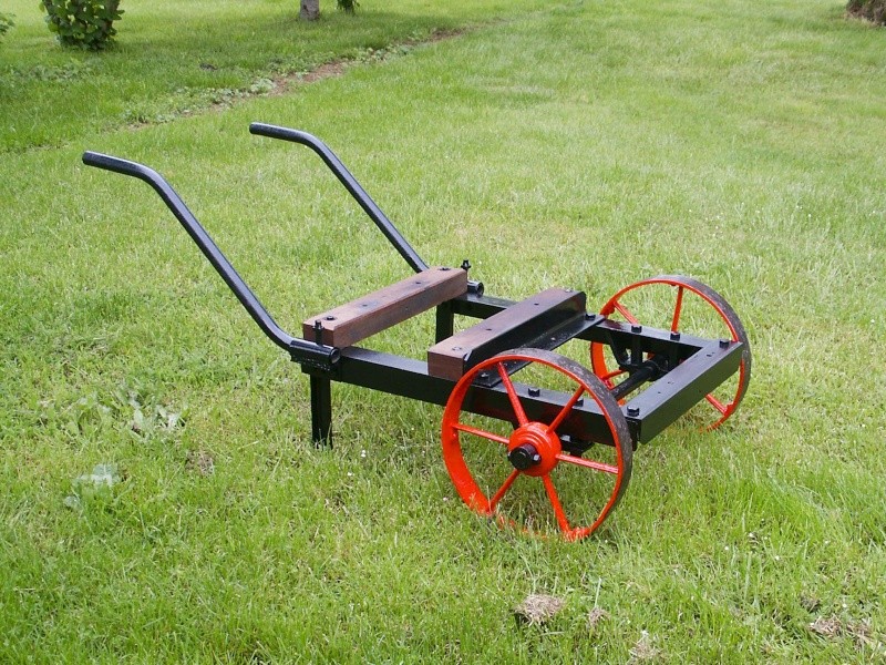

Ensuite, nettoyage du chariot.

Le chariot repeint :

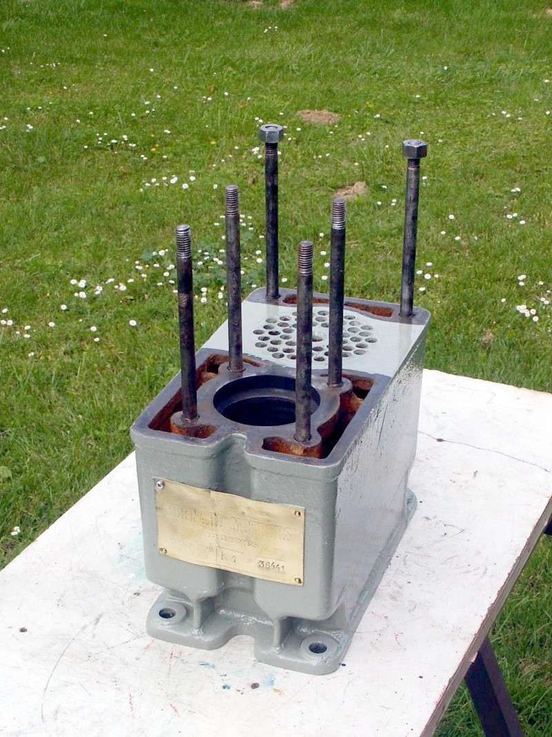

La suite des opérations porte sur le cylindre et la culasse.
Décapage :
Peinture :
Et assemblage :
Avant de remonter l'ensemble, il est préférable de contrôler l'étanchéité du joint de culasse.

Masculin Nombre de messages : 5256
MessageSujet: Re: Bernard K1   Mer 09 Juin 2010, 21:22
Voici quelques photos de la suite des opérations.
Le joint de culasse paraissant parfaitement étanche, l'ensemble cylindre-culasse a été reposé :
