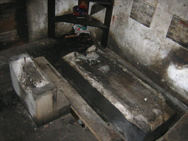

les vacances ont été l'occasion d'aider deux compéres et amis à sortir un petit moteur.
pour linstant juste une photo de la pièce ou est le moteur.
instalé en 1920 et arrété en 1996 le moteur est en parfait état, pas bloqué pas gelé une merveille. volant de 2m.
déçu vous avez raison la pièce est vide mais les photos vont venir laisser nous le temps de ranger le moteur.

Bonsoir !
Le corps n'y est plus ! affraid
les apôtres sont malheureux....va-t'il leur apparaître ? va-t'il ressuciter ??? confused
Il faut y croire ! il l'a promis ! il va revenir ! cheers

nous sommes en période de paques .
que recherchent ils?
si vous ave la réponse vous gagnez un oeuf en chocolat.

Dis donc Jean, ça t'amuse de nous faire languir ?
Les photos vite !

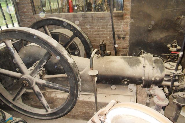

je craque, je mets quelques photos de quelques bons moments.
toujours un réel plaisir de travailler avec la même équipe, d'autres photos viendront surement par la suite.
Depuis le temps qu'il en rêvait, Jean l'a aidé à concrétiser son rêve.
Quel boulot!!!!! bonjour notre état de crasse le soir, mais quel plaisir !

pour les photos je n'ai pas pu en faire pendant le démontage trop occpé à faire le démontage
personne ne répond à ma question que font il sur le toit.
ous avons mis 5 ans à sortir ce moteur.
la patience à parfois du bon.
on voit le propriétaire sur la photo du chargemant du gazo.
il l'on mis en marche tout les jors depuis le début d leur apprentissage juste avant guerre.
prendre ce moteur c'était enlever une parti de leur histoire.

Peut-être qu'ils referment le trou de passage du tuyau d'échappement ?

la réponse avec 5 ans de retard.
ils déménagent les briques réfractaires que les propriétaires du moteur avaient achetés au cas ou le gazo
serai à refaire.
quelques photos du démontage.
une solution pour sortir le vilebrequin.
ça n'a pas marché. je ne me rappelle plus mais nous avons du casser la chaine.
le vilebrequin est sorti à la masse.
Philippe olivier et moi mème lors de la sorti du bloc moteur.
le volant est sorti assez facilement du local.
il y avait 3 marches mais avec la chèvre il est sorti sans nous faire souffrir.
pierre ou loïc au démontage de brique du gazo.
le bloc moteur soulevé comme une crêpe par le tracteur.
pareil pour le volant.
