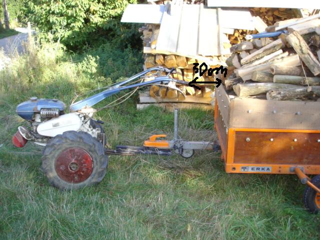

bonjour,
pour ma part ça fonctionne à merveille c'est sur qu'il faut pas rigoler avec la soudure les gars.... par contre j'ai pourtant rallongé le timon de ma remorque mais pas encore assez car j'ai les jambes dans les guidons du motoculteur et c'est trop dangereux j'ai a peu près 30 cm entre la remorque et les guidons la norme c'est combien pour que cela ce passe bien ???
j ai fait une photo je la mettrai promis
champisere
Masculin Nombre de messages: 473
Age: 40
Localisation: isere
Date d'inscription: 26/05/2010
MessageSujet: Re: attelage motoculteur adaptable sur remorque   Jeu 16 Sep 2010, 20:45
voila pour plus de précision
j'espère avoir une reponse
