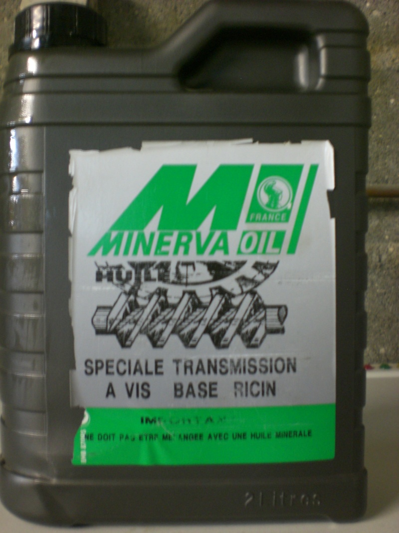

bonsoir tout le monde
j'ais parcouru un peu le forum pour savoir quel huile riciné mettre
dans le pont de mon ppssxs8.
sans faire de pub est ce que quelqu'un a une ou plusiers marque
d'huile a m'indiquer pour ne pas que je fasse n'inporte quoi.
merci des eventuel reponse.
a+ didier
Masculin Nombre de messages : 4334
MessageSujet: Re: restauration de mon ppxs8 (tout ça est la faute de se forum)   Ven 02 Avr 2010, 21:50
Bonsoir didier bonsoir a tous.
Moi je mets ça comme huile.
didier28
Localisation : eure & loir
Date d'inscription : 10/12/2009
MessageSujet: Re: restauration de mon ppxs8 (tout ça est la faute de se forum)   Ven 02 Avr 2010, 21:53
merci pour cette reponse precise jeff.
didier
MessageSujet: Re: restauration de mon ppxs8 (tout ça est la faute de se forum)   Ven 02 Avr 2010, 21:57
Si tu n'en trouves pas,je te donnerais l'adresse du vendeur.
Il en a expédier a staubomania par la poste.

J'ai trouvé la même huile que Jeff chez un certain Mr BRICOLAGE.
Pascal
