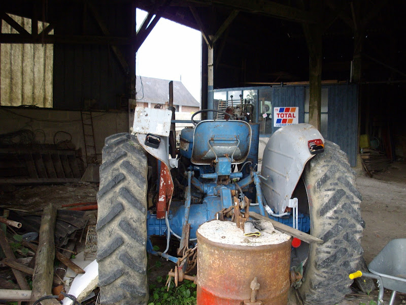

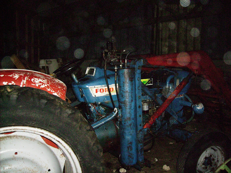

je possède un FORD 4000 3 cylindres. Mon beau-père a partagé ses tracteurs entre les deux intéressés . Mon beau-frère a reçu un David-Brown 990 et moi le FORD . Il est impeccable , car il a une super fourche. J'ai un souci de relevage . Il ne fonctionne plus . Si quelqu'un peut m'aiguiller sur les recherches que je pourrais mener , j'en serais ravi .
En attendant , je vous le montre .
De mon univers pationnel
Avec un telle fourche , l'essieu avant est à revoir entièrement!
Il a aussi un très gros contrepoids.
d'avance , MERCI

Je n'avais pas vu la pompe "avant" qui doit etre réservée au chargeur. C'est vu de loin mais le montage n'a pas l'air si mal.
Avec celle là, ton tracteur doit avoir 3 pompes:
- 1 pour le chargeur, ca c'est vu!
- 1 pour le relevage, qui est dans le pont arrière et doit etre entrainée par la ligne de prise de force (montages variables si le tracteur a une pdf totalement indépendante ou pas...)
- 1 pour la direction assistée puisqu'il semble en etre équipé, à moins que l'huile pour cela soit prise sur une des deux autres, mais là ce ne serait pas le montage d'origine
Je pense que dans un premier temps il faut suivre les tuyaux pour comprendre le montage et ensuite intervenir sur les endroits à problèmes.

la pompe qui est à l'avant sert au chargeur et à la direction assistée .
Oui , voilà , faut que j'enlève le couvercle du pont , pour aller voir ce problème . J'ai une revue technique que j'ai commandée chez ''Tracto Rétro Archives ''.
J'ai tellement à revoir sur ce tracteur , que j'ai commencé par essayé de le démarrer .
