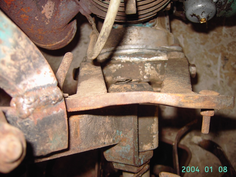

Ensuite je sépare le moteur du pont avec vue sur la cloche d'embrayage qui a l'air en bon état malgrès la rouille superficielle apparente.
restauration - Restauration de la PP125 Pp125_11
Il y a beaucoup d'usure dans le système de baquille arrière.

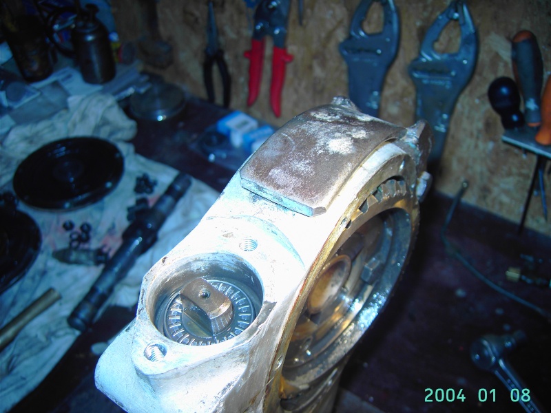

Vérification de l'état de la courone en bronze qui est comme neuve.

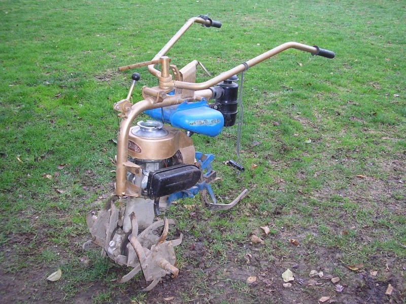

J' ai remonté la machine entièrement,et supprimé tous les jeus de la béquille.J'ai fait le niveau du pont avec de l'huile de ricin.C'est merveilleux,il n'y a aucune fuite et l'embrayage du pont est beaucoup plus souple qu'avant,j'ai tout nettoyé et remis les morceaux bien a leur place.
restauration - Restauration de la PP125 Pp125_28
restauration - Restauration de la PP125 Pp125_29
La prochaine étape est la peinture mais je me pose des questions.
Pour le Ral si quelqu'un la ça marrangerais.
J'ai retrouvé du bleu sur toute la machine sauf sur la poutre centrale ou est emmenché le filtre a air ou il y a des traces de gris.Les autocollants sont rouges avec les lettres blanches.
Si quelqu'un pouvait me confirmer ce que je viens de dire ça m'aiderais parceque je ne suis pas sûre de mon coup.

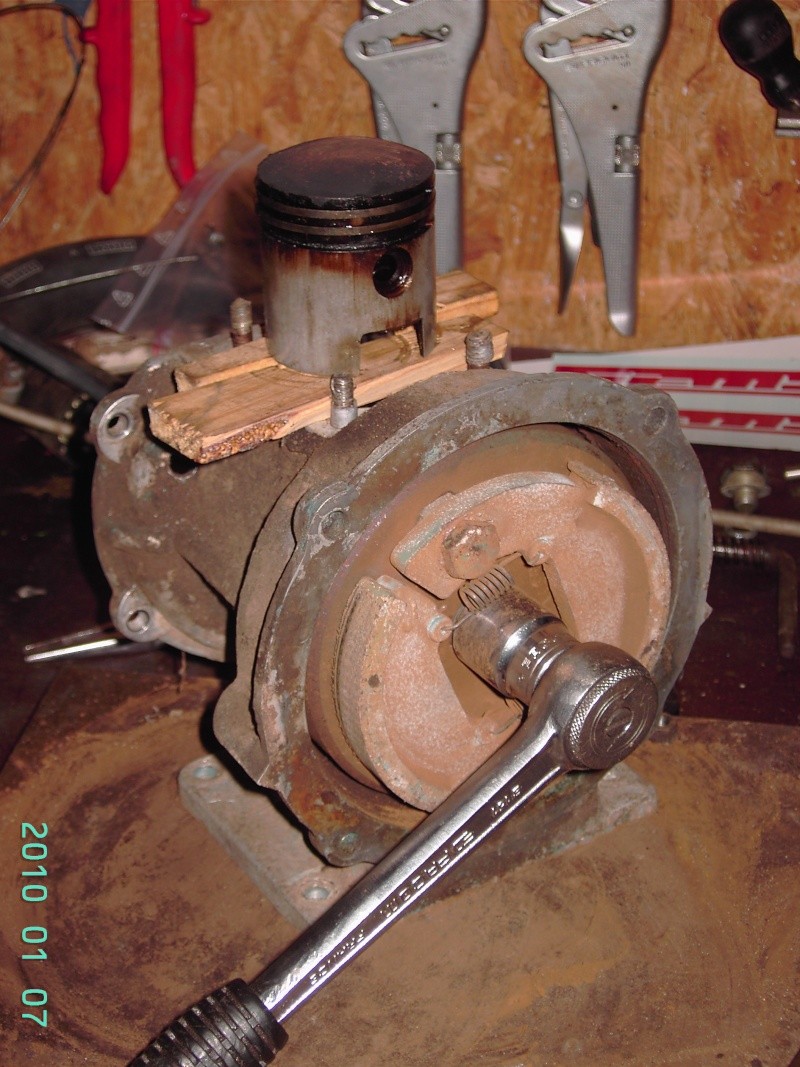

Aujourd'hui démontage de la PP125
restauration - Restauration de la PP125 Pp125_32
restauration - Restauration de la PP125 Pp125_33
restauration - Restauration de la PP125 Pp125_41
restauration - Restauration de la PP125 Pp125_35
Voici la plaque de baptême.
restauration - Restauration de la PP125 Pp125_36
L'embrayage pour Micheldu27.Il a l'air en bon état,pour preuve il marche très bien.

Puis démontage du volant moteur ou est vissé l'embrayage en bloquant le piston avec des petits bouts de bois pour desserrer l'ecrou.
restauration - Restauration de la PP125 Pp125_45
restauration - Restauration de la PP125 Pp125_47
Et voici le moteur en pièces,il reste a nettoyer le tout,mettre les roulements et les joints spi neufs et remonter.
restauration - Restauration de la PP125 Pp125_48
Malgrès son apparence il était utile de démonter,le vilbrequin est rouillé,les roulements n'ont pas de jeu mais sont rouillés et les segments sont collés par endroit.Après mon intervention il va retrouver sa jeunesse,le piston est en très bon état,le vilbrequin n'a aucun jeu.La machine va repartir pour 50 ans.
