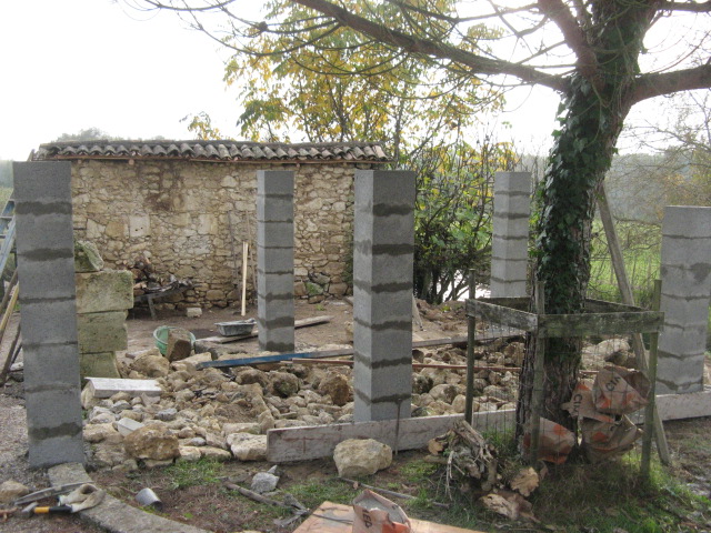

J'ai fait un peu de place et un hangar pour le RT 411, ce n'est pas encore vitré lol! mais dans 42m2 il sera bien et on y touche pas flower
Que avec les yeux Shocked What a Face :cyclops:

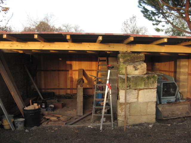

Voilà, le toit est fini, plus que les côtés, murs capitonnés, lumière tamisée, climatisation, moquette lol!

Magnifique ! en plus il sera au sec et aéré : il moisira pas :geek:
Sinon, la toiture, c'est de la tôle imitation tuiles canal, non ?
Tu as combien de porté sur tes basting et l'entraxe ? et tu a mis quoi dans l'autre sens ? du chevron 6x7.5 ?
Car j'ai un garage à faire et je pensai le faire dans ce style là, mais avec des poteaux bois, et puis un peu plus grand (6mx16m).
@+ et courage pour la suite mais je vois que tu es outillé !

la couverture du hangar est en onduline fibro-ciment flammé(couleur tuiles)
les poteaux sont en boisseaux pilier de portail 30X30X25(remplis de béton et armature métal)
Les bastaings sont des 63X175
les chevrons en 63X75
le tout en sapin traité
Le plus dur a été d'arracher une énorme souche et de déplacer 2m3 de pierres.
Ensuite, fondation des piliers et hop, on construit.

Le hangar est bientôt fini, plus que la gouttière et un peu de béton au sol...
