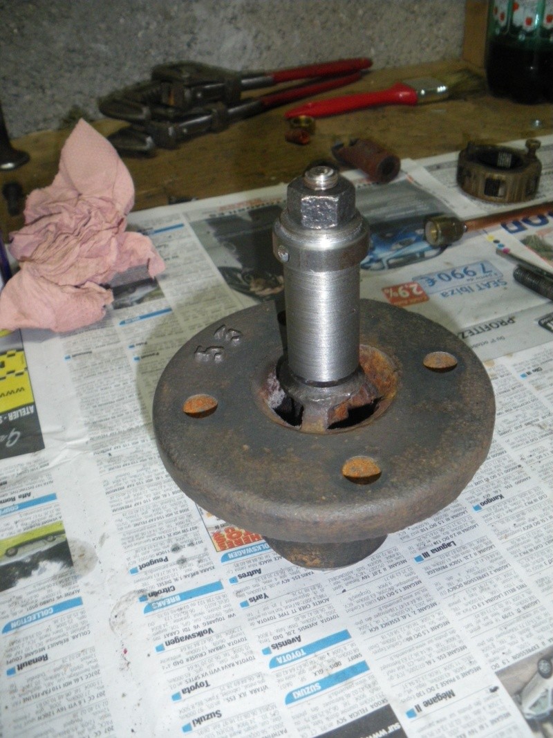

Pour sortir le volant j'avais nettoyer le vilebrequin à la toile émeri pour éviter d'avoir le même problème que toi Jean.
Il reste les soupapes à démonter et dégripper la régulation, tout ceci ne sera pas facile vu l'état.

une technique pour les volants ;
Quand c'est possible pousser le volant vers le palier de quelques mm.
Cela va liberer un peu la clavette et favoriser son extraction
ensuite poncer a blanc le vilbrequin comme a dit maitre Jean
on peut utiliser la methode de la toile emeri inversée comme décrit dans le "Moteur Fixe"no 19 mais attention on a vite enlevé 1 / 10 eme
bonne chance

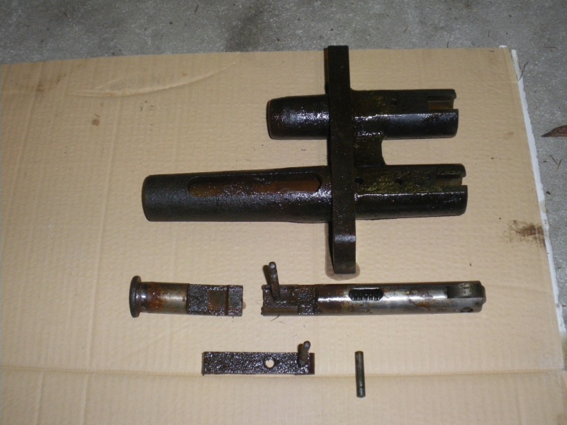

j'ai pu démonter toute la régulation qui était grippée.
Je me suis occupé des soupapes, tout d'abord démonter les bouchon grippé au bloc. Impossible de les souder ils sont en fonte alors j'ai taillé deux rainures et j'ai fait levier avec une barre. Ils sont venu facilement.
Les bouchons ne sont pas vissé mais juste emboités.

Quelques jours de vacances m'ont permis d'avancer un peu sur le Titan. Au programme peinture des volants, dégrippage de la commande d'avance à l'allumage et de la troisième soupape. Quelques photos pour commencer.

Suite des travaux avec le nettoyage du doigt de commande de la magneto.
Avant
Maintenant
