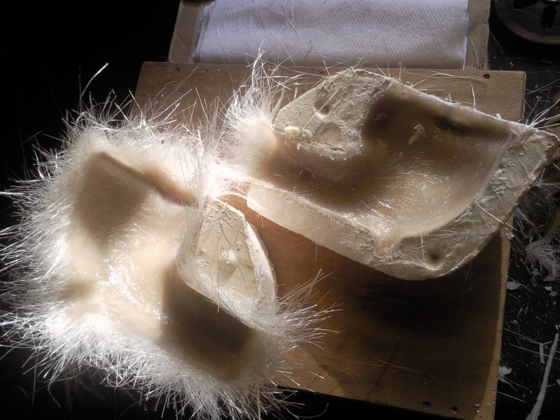

| Bonsoir à tous Quelques nouvelles de l'avancement du T 100 Moulage de la pièces prêtée par mon copain Diego de Belgique Réalisation de la pièce en polyester et démoulage Voila, c'est la pièce de liaison entre le carburateur et la cheminée de filtre à air que je dois reconstruire elle aussi. Bonne soirée à vous tous Amicalement Thierry | |

Dit moi , avec quoi a tu fait le moule ? au fond du moule avant de mettre la résine avec fibre tu a passer un gelcoat ? et comment relier les deux cotés de pièces , tu as repasser une couche de résine avec fibre a l'interrieur ?

Lilian, pour le moment je vais essayer de finir l'échelle 1. Pour répondre à Charly, je fabrique d'abord les deux demi coquilles ensuite je coupe les bords de pièce et je les affine, je referme ensuite le moule sur lequel j'ai pris soin de faire des "clés" pour qu'il retrouve sa place. Je colle les deux morceaux avec de la fibre et du polyester. Le moule est en plâtre à modeler:Molda3, on en trouve facilement, ensuite il faut bien le laisser sécher et le cirer plusieurs fois en faisant briller entre chaque couche de cire.En fond de moule, une couche de gel coat et stratification quand le gel coat est encore amoureux.
C'est assez facile à faire sur cette pièce, quand il y a des contre dépouilles, je fais un moule "à clefs" mais c'est un peu plus compliqué. Bonne journée Amicalement Thierry | |
